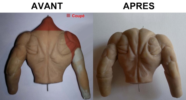

Alors j'ai modifié/ajouté:
* Ajout de matière sur le coup.
* La symétrie de la mâchoire.
* L'oreille + les détails des 2.
* les sourcils.
* Bouche légèrement allongée.
J'ai fait un tirage résine de la tête de Kratos, par contre affraid tout les défaut lorsque j'ai mis une couche d'après!
Donc bouchage au Tamiya Putty puis ponçage e recouche d'après:
Bon le résultat est pas top top mais bon....
Le corps de Kratos a également eu le droit au changement.
Et comme l'avait senti Barbarian Fan, j'ai eu de gros problèmes lors de la pose du bras droit (gauche de l'image)
Il m'a fallu lui coupé une grande partie du côté ainsi que le haut pour refaire le bras dans la totalité:
J'ai également donné plus de volumes au muscles du dos, mais je pourrais seulement jugé une fois la tête posé.
Pour faire style que j'ai fais quelque chose lol!

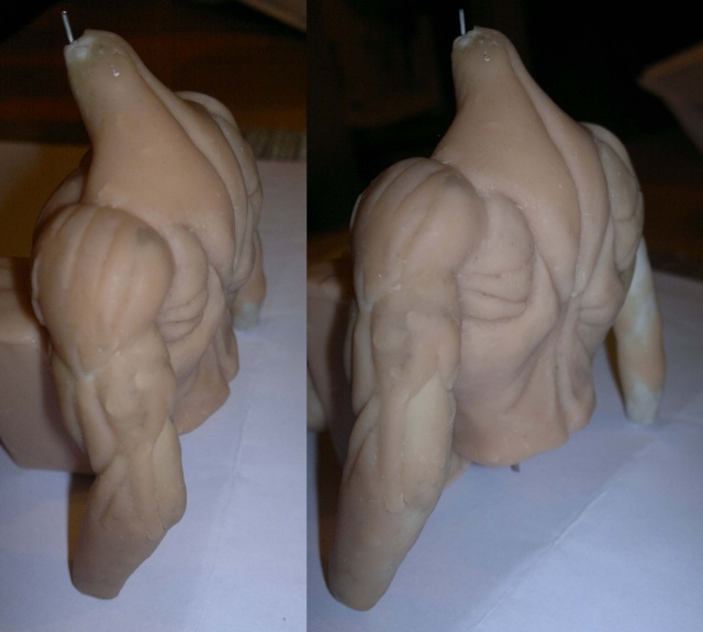

Bon je vais devoir apporter des modification:
1-Refaire la ligne des muscles du cou
2-Rajouter du volume aux trapèzes
3-Rabouter (ou poncer) les biceps, redessiner les muscles du bas des épaules
Voici les modifs:
Une petite comparaison:
Et avec un schéma:
Bon je n'ai pas encore touché au biceps mais ça ne devrais pas tarder
Encore des détails à modifier
Donc voici l'avancé en image:
J'espère que cette fois c'est la bonne lol

Nouvelles modifs apporté:
* raboté les pecs
* rajout de matière sur le dos
* retravaillé jonction épaules/pecs
Il me manque encore faire les clavicules, rajouter du volume au crane et modifier le biceps du bras droit de Kratos.
Place aux photos:
Ici une petite comparaison avec l'ancienne modif:
Donc voila pour la maj Very Happy
Revenir en haut Aller en bas

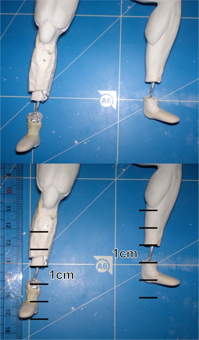

Bueno j'ai commencé les jambes de Kratos.
J'ai donc commencé à ajouter de la matière pour former les muscles.
Une jambe est presque fini (+/-80%) l'autre juste à 50%.
Je fais l'assemblage du tout pour avoir une meilleur vision de la bête:
scratch Bizarrement, je trouve qu'il y a quelque chose qui cloche...
Pourtant je suis sur des dimensions pour les jambes scratch
Après plusieurs minutes à bien regarder la sculpture, je pense savoir d’où vient le problème...(cuisses trop rapproché...)
Voici le résultat de la découpe (j'ai mis ces photos car ont voit mieux les détails des muscles sur les jambes)
Montage avec le haut du corps:
Je pense que c'est mieux ainsi. mais j'ai quand même une sensation étrange scratch
* Cuisse trop fines par rapport au corps??
* Taille trop fine aussi?
N.B: Je pense également incliner le haut du corps comme sur les premières images, car sur le 3eme groupe d'images il est trop droit.
J'ai donc suivi les conseils d'un ami sculpteur Very Happy
coupé + allongé les pieds de 1cm:
Une vue avec le haut du corps:
et la modif des clavicules:
Voici ce qu'on appel une micro maj lol
Mais sinon je suis plutôt content du résultat, comme quoi le truc que je trouver bizarre venait de ce cm?

Après plusieurs conseils venue des amis sculpteurs Wink j'ai apporté des modifications au muscles (haut) de la cuisse:
* rajout de volume sur le muscle du haut
* rétréci ce même muscle (sur les coté)
Puis j'ai également commencé à faire une des jambes (botte)
Par contre j'ai l'impression que le pieds est petit scratch
